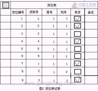

软件法实际是用数据库技术,是在管理计算机数据库中设置一张货位表,见图1所示。
表中字段“有货”为“是/否”逻辑型。字段值为YES的货位,表示该货位有货即“实”字段值为NO的货位,表示该货位无货即“虚”。从图2所示可见,
货位编号1、2、4、7、9等货位为“实”, 即有货,而货位号为3、5、6、8货位为“虚”,即无货。
货位的虚实是由AS/RS监控系统根据货物入出库实际情况自动修改的。其工作流程如下:当有货物准备入库时,监控系统程序查询货位表中有货字段为NO的空闲货位,将其分配给相应的堆垛机,并发出存货命令,堆垛机将货物放在该货位后,向上位机监控程序返回“存货命令己完成”的信息,这时上位机监控程序就将该货位对应地有货字段改YES为;货物出库时反之。这样,就实现了货位虚实的在线判别与修改。

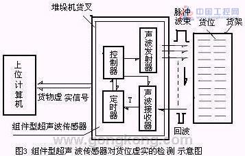

*超声波传感器的检测
组件式超声波传感器由声波发射器、接收器、定时器及控制器等组成。该检测应用回声测距的原理。当堆垛机货叉向货位运动过程时,首先由声波发射器向货位发射高频脉冲波束,波束发射后即刻自行关机,同时又打开声波接收器检测回声信号,则定时器记录在空气中声波的传播时间,从而换算出被测货物到声波传感器之间的距离,从而识别货位虚实。见图3所示超声波传感器的检测示意图。
